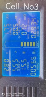

Nu har vi testat cellerna en och en,
Cell 1.. 175Ah
Cell 2... 149Ah
Cell 3... 175Ah
Cell 4... 168Ah
Så det var låånnngt ifrån de utlovade 420Ah...
