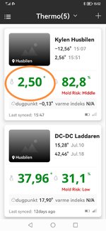

Visst är jag söderut. 🥵.... Och just nu har vi bara +31,3° inne i husbilen...
Och kylen är väl ok med sina +2,5°
