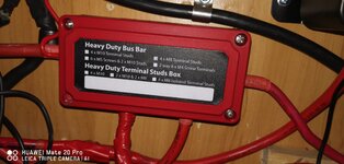

Jag har fattat ett beslut om att använda cellerna, då det är näst intill omöjligt att returnera dem, så j ag köpte också två 100a Daly bms, även om jag inte gillar Daly's bms.
Det blev trots allt bra även om det inte blev som jag tänkte från början, och jag slapp nu en massa kablar och relän, och gjorde en riktig snygg installation, det är bara kopplingsplinten på 300A som inte är inkopplad, fick den i dag eftm.
Batterierna samverkar mycket bra.. Tar jag ut 80A så visar båda 40A... Så det är än så länge bra balans mellan dem...
