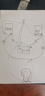

Såhär tänkte jag....
Som ni ser så är den parallell sammankopplingen före relän (räknad från dc/dc laddaren) .... Och då kan varje bms styra laddnin/förbrukning utefter inställda parametrar...
Gör man parallell kopplingen efter reläna... Då blir det definitivt problem..

Tänker du... Om bms123 har stängt reläet för laddning...:unsure: då har reläet också stängt för det andras batteriets pluspol, eftersom sammankopplingen är innan reläet.
Det är just därför det är viktigt att ha parallell kopplingen före reläet...
Sätter jag kopplingen direkt på den andras pluspol, ja..! Då kommer det inte att fungera.. Eftersom strömmen då kommer att krypa över till det fulladdad batteri...
Titta igen på min ritning...Där 4st R=relän
Jag har tankat ner din bild och vill rita i den, men får inte till det 😵‍💫
sitter i vårt torp mitt i vildmarken endast med en ny mobil, i den förra mobilen var detta enkelt, får jag till det så lägger jag upp den.
