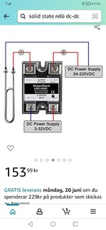

Jag har tidigare titta på EW power's solid-state relay.... La den i korgen, och skulle betala.... Med frakt ville de nu ha totalt ca 1 900:- 😱
Så jag kollade runt på nätet... Hittade dc-dc på 120A som blit till förbrukningen och ett 80A som blir till laddningen... Till en totalkostnad av 421:- spänn.
80 A har jag fått och den har varit inkopplad i snart 1 månad och fungerat hitintills ua...
120A reläet fick jag för 24v, så det returnerade jag och beräknad leverans för ett 12v är nu den 20/7.
Bilden visar ett annat s-s relä och hur du kopplar dem
Så min tanke är att använda denna typ av s-s relän.
