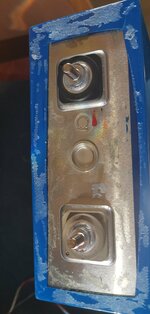

I morse fick jag mina 420Ah lifepo4 celler..
Men hade inte tid att kolla dem förrÀn senare pÄ dagen...
Till min besvikelse sÄ Àr alla celler lite svullna, inte mycket men ÀndÄ....
Okey tÀnkte jag det gör kanske inte sÄ mycket eftersom det Àr ju helt nya celler...
SÄ tömmer jag dem helt och laddar dem fullt varje dag, sÄ kommer de ÀndÄ at hÄlla i sju Är innan de Àr nere pÄ 80% av sin kapasitet... Och det Àr ju mÄnga Är.
Men ju mer jag undrar över Àktheten ju mer fundersam blev jag....
SÄ först tÀnker jag scanna barcode.... Och den visade inget om cellen... Bara lite text...
Jag sÄg pÄ en Youtube video dÀr de tyckte att det var bra att pinnbulten var svetsad fast i kontakten pÄ cellen.... Men jag blev istÀllet mer misstÀnksam... För vad vill de nu dölja..?
Sen rivar jag av skyddet som sitter i toppen pÄ cellerna.... Och ser att orginal barcode Àr bortskrapad...
Och sÄ fÄr jag se lite mörk blÄ plast under den blÄ plasten.... Va fan Àr detta tÀnker jag.... HÀr skall ju inte vara tvÄ lager plast...
Fram med en kniv, och sÄ kommer orginal förpackningen runt cellen fram i dagsljuset....
Fullt med repor och ett stort rött streck pÄ cellen.... Som sÀkert Àr indikationen att cellen Àr kass...
Nu Àr jag 200% sÀker pÄ att de skickat mig begagnade och dÄliga celler...
Jag kan inte testa dem heller dÄ bms:en anlÀnder inte förrÀn i slutet av mÄnaden.... Men egentligen spelar det ingen roll... För nu vill jag inte ens ha dem...
Inser att jag istÀllet fÄtt en lÄngdragen kamp mellan mig och sÀljaren.... Ali Express.... Suck... Suck..
