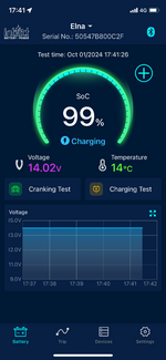

Så här blev det tillslut.
Batteriet tog helt klart bättre laddning, efter 20 min var den 14.2 v.
Har inte fått den över 13.83 v om jag minns rätt. Laddare ligger ner men inget nära den och ventilen till utrymmet är 15 cm från laddarens botten.
Nu är det bara den lille vita kabeln, vågar man montera den i laddaren🤔
Laddaren låter rätt mycket, är det bara i början när den laddar för fullt?
