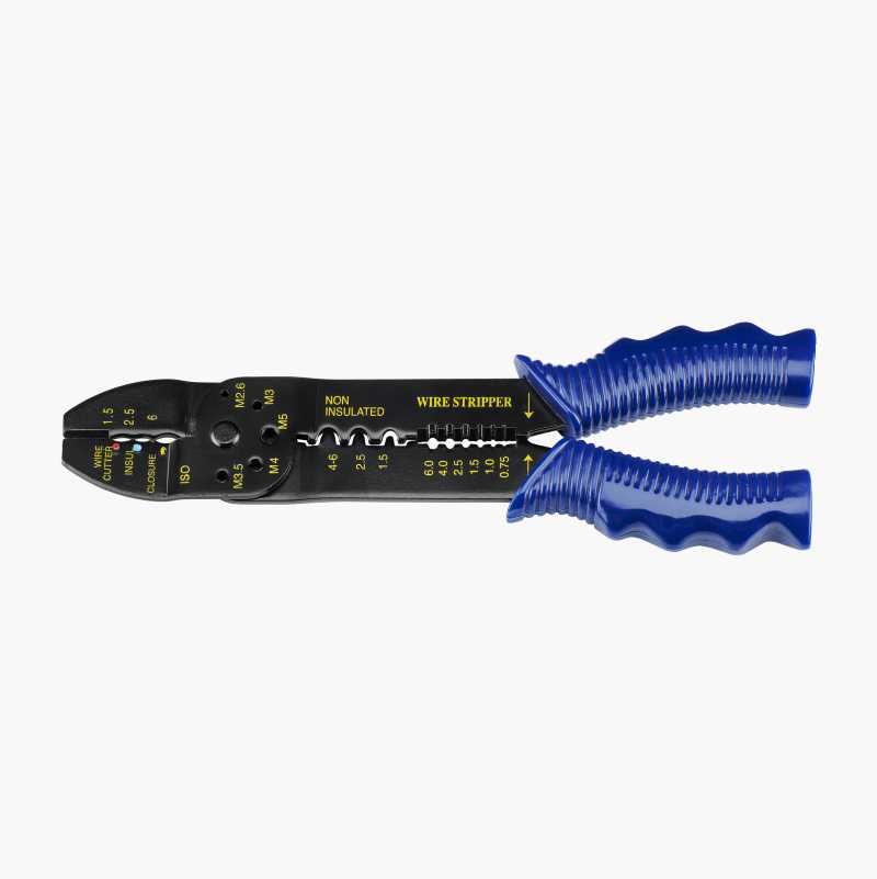

Den avbildete som en slår på med en hammer. Det ser ut som den skulle gjøre like bra jobb som en dyr hydraulisk spesialtang.Vilken av dem menar du?
Nä! Så här ska det se ut.Tänkte åka till Biltema idag, kollade efter crimptång hos dem men enda jag hitta är denna, men den kan väl inte pressa anderson stift?
Kabelskotång
Multifunktionell kabelskotång med sidavbitare och handtag av TPR-gummi. Skalar kabel 0,5–6 mm², pressar isolerade och oisolerade kabelskor 1,5, 2,5 och 6 mm ...www.biltema.se
Kabelskorna är dock flera en katastrof för våra behov. Kabelskor från Kina får man se upp med, det finns så klart godkända där med, likaså kablar kan vara urusla som ingår med inverter m.m. är kablarna märkta CCA så är det inte koppar, CopperCoatedAluminium.

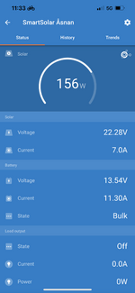

så 23.1 v in utan att den belastas är ok, fattade jag rätt?En så kallad "12V-solpanel" brukar obelastad ligga på runt 22V, samt belastad runt 18V
Här en mätning på mina tidigare 20år gamla parallellkopplade solpaneler (2x55W)
Visa bilaga 46420
Visa bilaga 46421
Helt rättså 23.1 v in utan att den belastas är ok, fattade jag rätt?
Kul när 5 öring trillar ner ibland, på migHelt rätt![]()
Ser ut att vara den panelen jag har (190W Sunlux OPTIMAX Shingle PERC AllBlack) och den laddar riktigt bra även dagar utan sol. Bilden är från en solig förmiddag.Det finns nyare varianter av 12V paneler ,som ger upp mot 28V obelastade och ca23V under laddningVisa bilaga 46424
