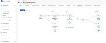

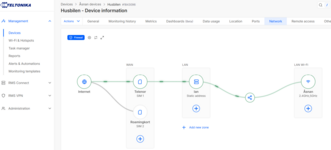

Nu när man har all tid i världen att sätta sig in i hur avancerad RUTX50 routern faktiskt är så kommer jag att koppla upp alla blåtands enheter till den så kan jag se dom vart jag än är, hur jag ska göra vet jag inte än men det löser sig.
Bilden på RUTX50 är från datorn så jag kan styra precis allt som är kopplade till routern direkt eller det som är anslutet till nätverket.

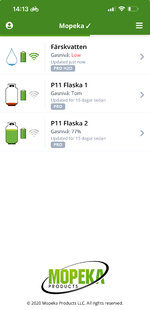

Har även fått hem en Mopeka Pro Water som håller koll på färskvattnet, väntar på en för gråvattnet då den ska monteras på utsidan, färskvatten sändaren sitter inne i tanken.

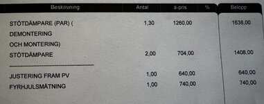

Var och besiktigade bilen den 20/11 och fick nedslag för brusten stötdämpare vänster bak, den nedre öglan som håller dämparen på plats var helt utdragen :oops: när det här har hänt vet jag inte och jag är mer orolig över hur jag kan ha missat det här, då jag alltid går ett varv runt bilen innan jag kör iväg och gör mycket underhåll i förebyggande syfte.
Min förklaring till att jag missat det här är att man måste böja sig ner och kolla det undre fästet för att se det, rakt framifrån syns det inte.
Bilen har heller inte haft slagsida. Som tur var hade jag en tid för hjulinställning dagen efter besiktningen och verkstaden kunde ta hem stötdämpare inga original dock men heavyduty som är måttanpassade för bilen.
Tänker skifta bakdäcken och se om det här fixat det som gjort att höger bakdäck är snedslitet.
Nya stöddämpare och då original AL-KO byter jag på vårkanten för nu ställer vi av bilen.
