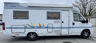

Projekt Första året som husbilsägare.
Har 2st speglar över nu om någon behöver, skickas inte utan det är upphämtning i Tierp som gäller ge mig ett bud och dom är dina.
Inköpta April 2023 manuella speglar med lång arm utan värme.
Nu har jag fått på DT Piston och det var enkelt att montera själv och efter råd så skruva jag på hjulet ett helt varv direkt istället för ett halvt.
Bilen går nu riktigt bra och skulle vart så här från början kan man tycka (y) Är ju ingen raket med sina 116Hk men gick från 0-100 på16.3sec till nästan 12 blankt. Nu blir det inget mera vispande i backar utan han tuffar på bra, hur bränsleförbrukningen blir återstår att se.

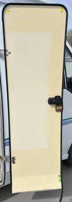

Fick även på ett nytt uttag för uteduschen då kopplingen gick sönder när jag skulle ta bort slangen för att koppla på en backventil, tur att man har massor av nya grejer till bilen liggandes 😅 Väntar på gummilist till bodelsdörren som kommer på Fredag så det blir nästa grej att göra.
Dörrlisten på plats, gick förvånansvärt lätt att få på den nya listen.Insidan av dörren ska bytas nästa år i samband med att jag ska få in ett nytt golv. Tar gärna emot tips på passande golv, vill nog inte ha plastmatta som det är i dag utan lutar mer åt klickgolv.
Spisen ser förvånansvärt bra ut efter 27år och fungerar perfekt så finns ingen anledning att byta ut den.
Är på årets första roadtripp och kört 120mil på 4 dagar och kan konstatera att DT piston fungerar som den ska, inget mera växlande i backar och man hänger med i trafiken, förbrukningen har blivit lägre den med. Det lägsta jag mätte förra året var 0.85 och dom senaste 50 milen har varit på 0.82.

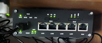

Även fått upp routern då vi övernatta på ett ställe utan täckning så var det ett perfekt tillfälle för att testa, tog ca 1 timme att få upp allt och vi fick 5G direkt med allt från 150 till 650Mbit/s till dom 8 enheterna vi har i bilen👍

Det här blev riktigt bra och jag är nöjd, nu är bilen redo för nya äventyr (y)
Bilden på taket är innan tvätt av undersidan där dom gamla solpanelerna satt, fick dom borttagna som extra bonus+motortvätt och invändig rekond av bildelen.

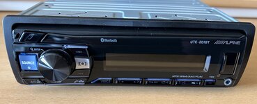

Bilstereo Alpine UTE-201BT

Nu har jag även fått ordning på GPS tracking av bilen via routern och en gratisapp (y)
Appen heter Ruhavik och det var ganska enkelt att få det att fungera. Gratisversionen sparar historiken i 12timmar och den betalda versionen i 1 år, månadskostnaden för appen är 30kr så inget att klaga på. RUTX50 finns inte med på listan i appen så jag valde RUTX12 och gjorde inställningarna i routern efter det som står i det här inlägget, tog 10min att få det att fungera. Det finns massor av inställningar och data att samla i appen.
OBS! Man måste ha en USB-sticka till routern
