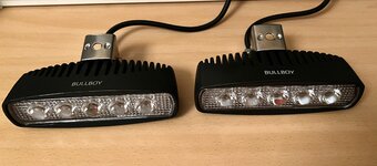

Led lampa i garage
Led lampa i gasolutrymme

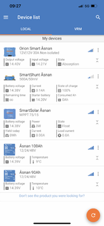

Victron Smartshunt 500A/50MV
Victron 12/12 30 DC/DC laddare
Victron MPPT 75/15 solcellsregulator
Victron Smart Battery Sense på bodelsbatterierna

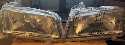

Nya positionsljus runtom hela bilen (Hella original) (2st Vita, 2st Röda och 4st Gula)
Nytt bromsljus (Hella original)
Nya blinkers även dom på skärmarna
Nya strålkastare + Osram LED H4 lampor

Angående att både ha Victron Smartshunt och Smart Battery Sense:
Hade det inte räckt med Smartshunten, då följande finns:
"Smartshunt är utrustad med Bluetooth, en VE.Direct-port och en kontakt som kan användas för: att övervaka ett andra batteri, mittpunktsövervakning eller en temperatursensor"
Startbatteriets spänning ser man på Victrons Orion DC-DC
Mvh
Anders
Hej Jari!
Bra skrivet! Intressant att läsa!
Mvh
Anders
Tackar. Är helt ny på det här och testar mig fram men läst att sensorn synkar med MPPT och körde efter det och det tycks fungera.
Blir säkert ändringar framöver då en inverter ska monteras
Som sagt allt är nytt, det här med EL sträcker sig till att jag vet att man ska trycka på en knapp så ska en lampa tändas eller en maskin starta.
Jag har nog läst kilometervis med instruktioner om hur man "ska" koppla och dra ledningar m.m.
En sak är säker man kan aldrig ha för få säkringar eller klämhylsor:)
Jag monterade allt på en skiva som lätt kan tas ur bilen. Tanken med att göra så här är att man slipper krypa runt i bilen när man monterar alla grejer, nu är det bara några skruvar så sitter det på plats. (Kablarna i den övre bilden är snyggare monterat och sitter rakare än på bilden)
