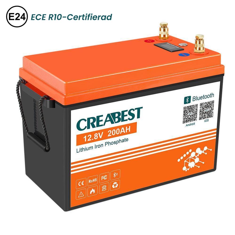

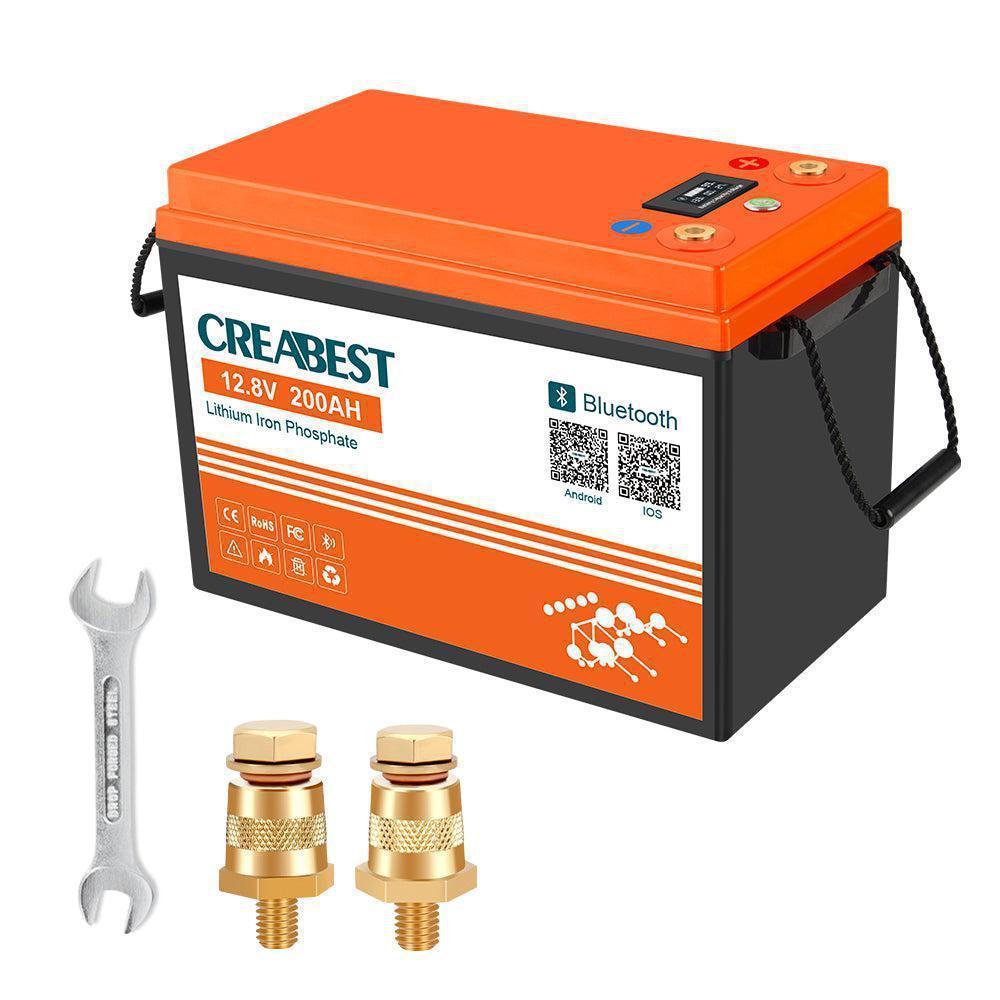

Vad är ditt intryck av 200Ah-batteriet?
Samma låga balansström på detta BMS, 30mA, samt ganska lågt kont.effektuttag 100A, 0,5C, men det kan räcka för många.
