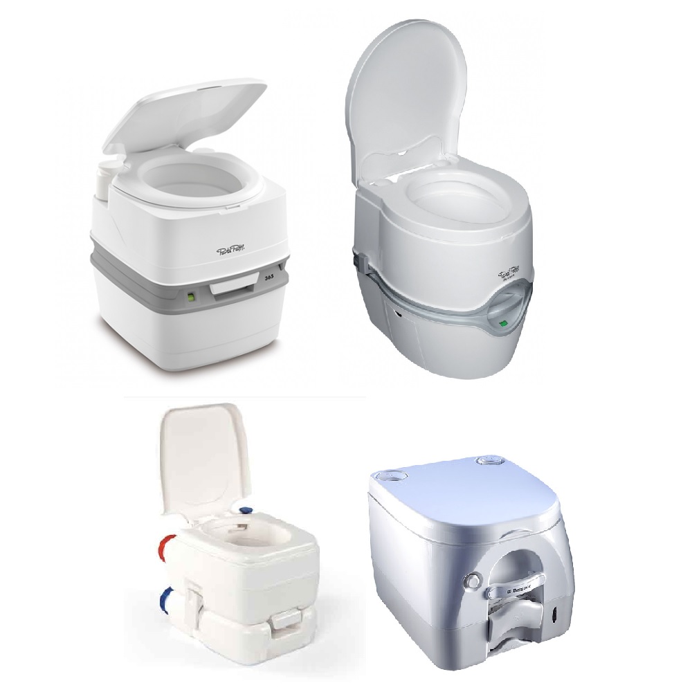

Ps jag kommer att vara lite envis kring det här med någon porta potti eller liknande!
För det handlar inte bara om en toalett utan det utökar antalet möjliga platser att stanna på ( över natten ). Mellan klockan 8 till ca 22 så finns det många tänkbara toaletter. Men därefter är de färre.
Jag har för avsikt att skaffa en toalett eftersom jag senast sistlidna dag blev tvingad att uppsöka en sådan oplanerat.

Har en äldre porta potti med en höjd på 36cm som du kan få överta.:poop:20230509_172605.jpg
Har hittat två st thetford 335 och dometic 972 som är en aning större samma pris ungefär. Och i min planering så borde bägge få plats ska mäta lite noggrannare nu när jag köpt virke så vet jag lite mer hur det ska se ut. Dometic verkar bättre för någon i min storlek men bägge är ju kända varumärken.
