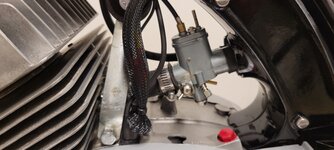

Igensatt luftfilter stryper lufttillförseln, köpt ett nytt luftfilter.
Igensatt avgasrör och ljuddämpare hindrar motorn att varva ut.
Hua, vilket klegg, blandning mellan bränd olja-asfalt-koks.
Tillverkade ett rensningsverktyg med en gängstång.
En bit in i röret tog det stopp. efter lite tryck på fullvarv i borrmaskinen släppte det.
Hindret satt i en rörskarv.
Lite överkurs, tar bort ytrost och smuts på utsidan av ljuddämparen.

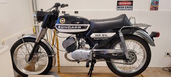

Väldigt fin KS50, lite avundsjuk faktiskt. Exakt den typen av fälgar hade jag på min KS125 (73:a) som jag ägde 1974.

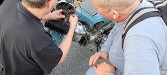

Det kan man ju tycka, kör du själv mycket veteranmoped? Kör man moped rally på sju till nio mil med 50 år gamla mopeder vill man inte åka skäms släpet. Och renoverar man en moped som säljs så vill köparen inte ha problem, han vill bara köra. Det är väl femton minuter kvar till start, denna ägaren hade nog varit glad för ett bättre elsystem.
Det är två olika "skolor".
De som renoverar till nyskick. Exemplet med Zündapp KS50 är ett utmärkt exempel på den skolan.
De som gör rent, trafik- och funktionssäkrar fordonet men det syns att det är en åldersstiget fordon. Jag tillhör den skolan.
Det är upp till betraktaren att känna av vilken skola man föredrar. Det finns inget rätt eller fel.

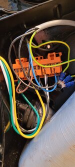

Har skickat en fråga till Classic Motor, Jim Lundberg.
Är lite undrande över att det är dubbla utgångar på stora spolen medan det är en utgång på den lilla spolen.
Alla tre kablar är i kontakt med ankaret.
Vi får se vad expertisen svarar.
