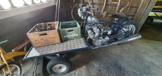

Veteranmoped
Provkört.
Motor, koppling, växlar och broms fungerar ok.
Generatorn är svag.
Bromsljuset fungerar bara om strålkastaren är avstängd.
Bakljuset fungerar inte, kanske spolen är skadad, finns slitmärken på den. Får mäta om den ger någon spänning.
Signalen är svag när strålkastaren lyser. Kanske fel på spolen.
Dödaren fungerar inte, felkopplat?
Lite och åtgärda med andra ord.
Provkört.
Generatorn är svag.
Bakljuset fungerar inte, kanske spolen är skadad, finns slitmärken på den. Får mäta om den ger någon spännisng.
