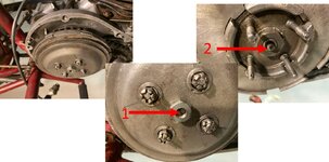

Kopplingen blev inte bra, korkarna är för tjocka vilket gör att lamellerna inte frigörs när kopplingshantaget är helt åtdraget.
1 Med denna skruv kan man utöver vajerförlängning/förkortning justera distansen mellan lamellerna. Den är nu i det innersta läget vilket inte är optimalt.
2 När kopplingshantaget trycks in skjuts tappen ut och trycker på skruven (1) som skall sära på lamellskivorna.
Gör om och gör rätt och rätt i detta fallet är att slipa ner korkarna 1-1,5mm.
Efter 400 varv på sandpapper 80, nu fungerar det bättre och jag har kvar fingertopparna.
Centrumskruven, finns justermån men då måste transmissionskåpan tas bort.
Vajerjustering, där finns justermån utan att transmissionskåpan behöver tas bort.
