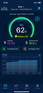

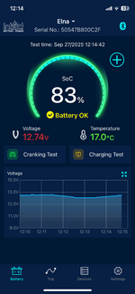

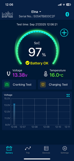

Nu har jag provat den i ett streck i 15:30 min,, ville hatt nått som man kunde köra i 15 min med större watt men enda jag hade var en bygg dammsugare som skulle ta 1300w men drog bara 1060 w. Inget blev varmt, plus kabeln lite ljummen. Efter det använde jag invertern i 20 min med dammsugning och sticksågen för att ta hål i skivan för dosan till 220 uttaget.
Bifogar lite bilder och ett klipp. Ljudet från fläktarna var väldigt lågt.
