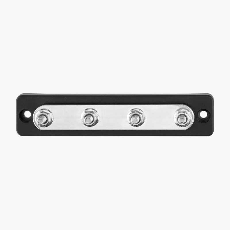

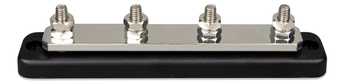

I natt hade jag svårt och sov, då började jag tänka på monteringen av invertern.
Det jag kom på är att det kan ju inte va bra att koppla ladd kabeln, inverter och Bluetooth övervakaren på samma skruv.
Började nu i morse leta efter en på terminal, men hittar endast med sko koppling i Borås.
Vad heter en sådan som man kan sätta på skruven till batteriet och sedan skruva på flera olika kablar.
Liknande denna fast platt och plats för tex 3-4 kablar.
Hittar inget vettigt i Borås, får nog gå via en kopplingsplint från biltema.
Men hur blir det då, den plinten har max 150 ah kontinuerligt, men då kommer en kabel från befintliga plinten även kopplas till denna nya plinten.
Den gamla plintens kabel till den nya för strömmen från solceller och när jag har 230v inkopplat, till batteriet. Kan belastningen då bli för mycket på den nya plinten? Eller räknar jag och tänker helt fel?
Skippa biltemas plintar och köp riktiga grejer från början fundera även på en Smartshunt så du kan övervaka förbrukning och laddning i fall du inte redan har en.
Problemet är att jag hade tänkt installera allt denna helg, men missat kopplingen till batteriet. Är ju inte bra att klämma 3 olika kablar på en en pol mutter. Så nu jagar jag efter en plint eller en Polsko med 3 fäst platser.
