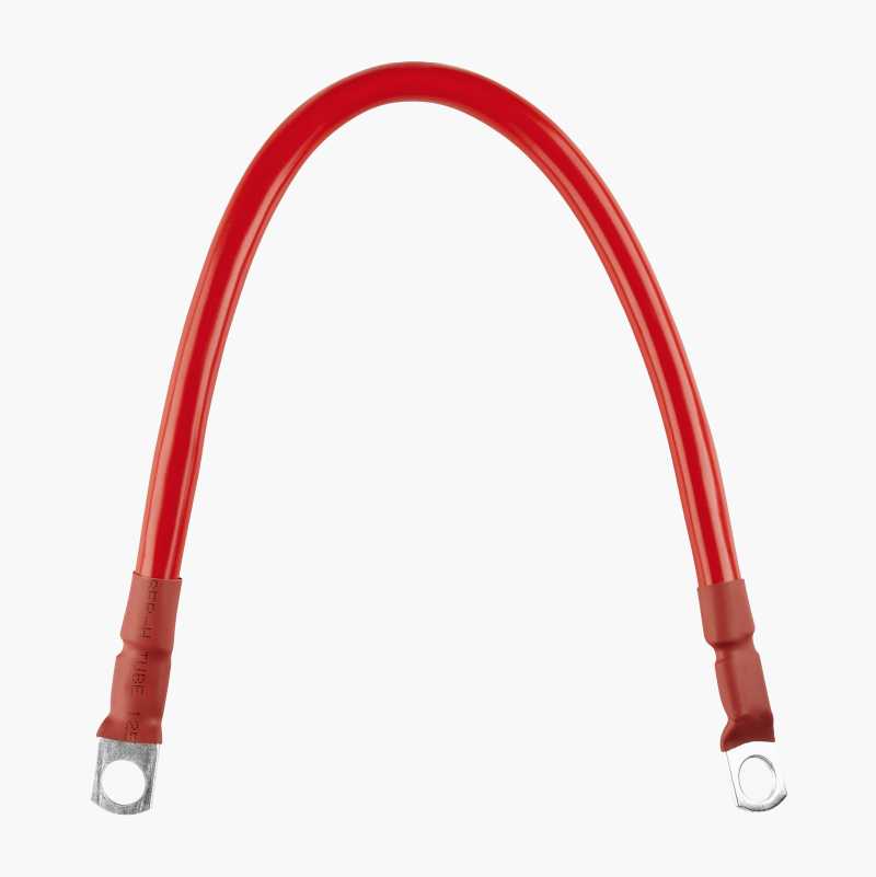

Försökte hitta färdiga kablar på ca 30 cm med säkring, det var inte lätt.
Bör ju räcka med 35 mm2 kabel.
Sök efter butiker som har Skyllermarks produkter, deras förtennade gummikablar är bra, en del butiker t.ex Hjertmans kan även tillverka kablar enligt dina önskemål. Här kan du också beställa kabel, jag känner dock inte till fabrikatet.

Får väl köpa Biltemas Färdiga kabel och sen sätta en säkringshållare på den.
