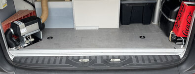

Hur som helst, Webasto montering fortsätter efter ett kort uppehåll och nu var det dags att säkra brensletillförsel. Jag är nöjd med val av plats för dunken där det finns t.o.m. en hake att förankra dunken med. Dunken blir upp till 20 kg tung och då ska den inte flyga runt med alla kablar och slangar. Så här ser det ut inför montage i husbilen:
Platsen är perfekt med bra förankringsmöjlighet:
Dunken går kant i kant med "garageplatsen" för plastlådor:
Och allt är förberett för montage. Jag var noga med att undvika luftfickor i anslutningar och hoppas på att pumpen orkar suga upp och leverera diesel i neråtgående riktning mot värmaren, ca 2 meter.
Nu fattas det bara lite sol och värme så är brensleförsörjningen avklarad. Förutom elanslutning & styrenhet, det ska till dieselslang och elkabel till och från Webasto samt några liter diesel... Den här temporära lösningen har jag tänkt att förankra med plåtband och plåtskruv.

Nu är tanken/dunken redo att förankras på sin plats i "garaget". Två st. excenterlås från biltema gör det lätt att ta in/ut dunken efter behov. Nästa steg är att fästa hålplåtbanden till golvet och väggen samt ansluta paketet till Webasto. Tack Bengt, ska tänka på 45% pump-lutning och bra isolering runt om. Har köpt några isoleringsskivor (med koner) från Tyskland, som används normalt vid musikinspelning i studion och hoppas på bra ljudisolering. Återstår att testa och se/höra... Fortsättning följer!

Idag var en bra installationsdag, dunken är på plats och stabil (behövs några smärre justeringar), men mest glädjande var att få bort aluminium kantskenan som dolde sandwich isoleringen (byggarens ***** premium bygge). Där ska slangen med diesel flöda förbi 2 elsladdar. Är mycket nöjd med dagen så nu är det dags för grillning, god sallad och vichyvatten på bordet!
Dieselslangen och elanslutning för pumpen kommer att ligga i golvet, prcis bakom skyddslisten…
Väl förankrad:

Webasto är på plats och ska testas innan Turkiet släpper in oss i NATO samarbete. Värmaren & dieseldunken (tillfälligt) har tagit viss garageplats, men jag kan fortfarande ha upp till 8-9 plastbackar (2 på höjd) vilket är mer än tillräckligt för oss.
Och hela paketet ser ut så här inför vår nästa trip:
