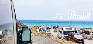

Vi som bor och utgår ifrån Gran Canaria har inte behövt någon elstolpe på 7 år. Med 360 watt på taket och Litium batteri klarar man sig oftast bra. Inte ofta det är mulet länge nog för att batteriet ska tyna bort. Normalt förflyttar man sig typ var 4:e dag för att shoppa tömma och fylla. Då passar man på att toppa elen samtidigt.
Har faktiskt funderat lite på en propeller som båtar brukar ha som ger lite el. Har sett det på några husbilar också. Fördelen med dem är att de oftast ger lite ström på nätterna också. Nackdelen är att de oftast för lite oväsen också.
Nu har jag bara 120A Litium med BMS. Funderar på att fördubbla den. Får ju plats under passagerarstolen.
Här på Kanarieöarna har inga ställplatser el. Bara Campingarna.
