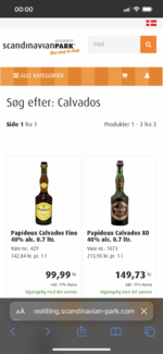

Nu gör jag ett försök att ge återblick till Raaskens fina tråd om äppelhantering på hög nivå. Själv tar jag ytterligare ett steg och letar mig till dubbel-destilerad ”Cidre” som sen lagras i minst 6 år. Idag lyckades jag att hitta en sådan raritet i en liten oansenlig butik i Leucate…
