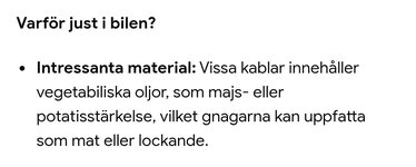

Jag undrar var ovanstående svar är hämtat ifrån. Påståendet att stärkelse är olja känns åtminstone lite udda, minst sagt.
AI kan svara både rätt och tokigt. Det här svaret fick jag på frågan om isoleringen i de kabeltyper som används i bilar kan innehålla vegetabiliskt baserat material:
  • Fordonskablar måste uppfylla strikta krav för värme, kemikalieresistens, slitstyrka och hållbarhet. Syntetiska polymerer (PVC, XLPE, TPE, silikon etc.) är standard för att leverera dessa egenskaper — de är stabila över tid, tål temperaturväxlingar, fukt, motorolja etc.
  • Att använda vegetabiliska eller animaliska ämnen (t.ex. naturgummi, animaliskt fett, vegetabiliska oljor) i isolering skulle innebära risker: nedbrytning, kemisk instabilitet, dålig beständighet mot oljor, fukt och temperatur. Det skulle vara svårare att kontrollera kvalitet och livslängd.
  • De globala leverantörerna av fordonskablar (och de standarder de följer) listas — isoleringsmaterialen är plast, gummi eller syntetgummi, inte animaliska/vegetabiliska material.

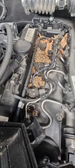

Jag har också läst detta om B-stolparna. Var och varför det finns hål i B-stolparna har ifrågasatts. Jag har ännu inte sett någon bild eller exakt förklaring om hålen. Men i ett inlägg på annat forum läste jag att författaren alltid haft integrerade bilar och tätat de avkapade B-stolparna. Är det kanske bara helintegrerade bilar som ev har hål i/under B-stolparna?
Finns /fanns på halvintregerade bilar åtminstone 2001 2010, finns på ducato chassi ett hål i rambalken i höjd med bakhjulet där möss också tar sig in och vandrar vidare, hade bild på förra mobilen som badade i somras (n)... har pluggat detta hål på båda sidor med ren stålull indränkt i rostskyddsolja..

Hålet i Ducatos ram på båda sidor har jag väl nämt, sitter i höjd ungefär med bakhjulen, enligt min sagesman är det en ingång och vidare in i andra delar. Se bild.
