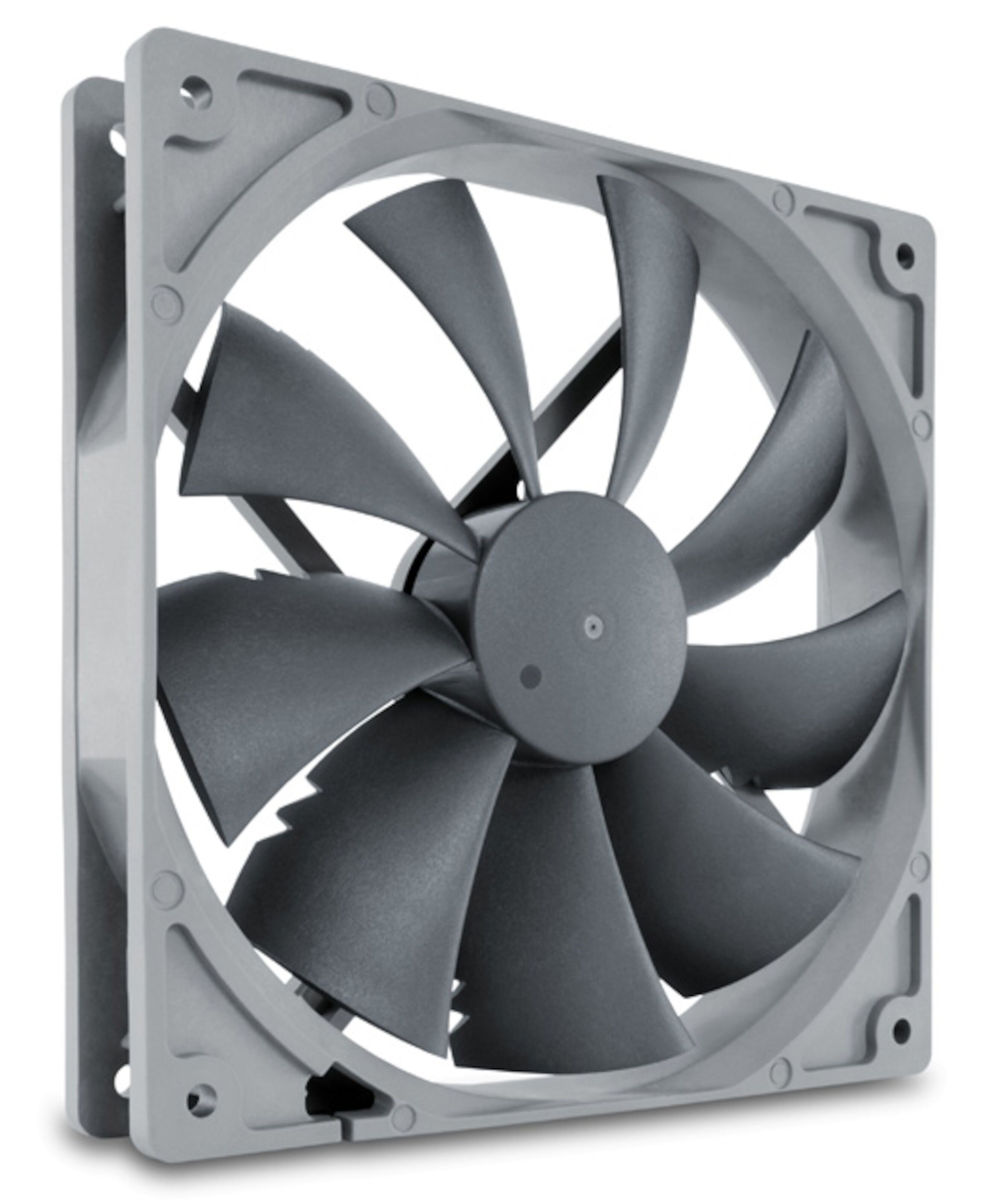

Eller en pleksiglas skiva och 12v datafläktar såg det i ett annat forum.
Ja det är ett annat alternativ. Speciellt om man vill bygga något som kan drivas även nattetid. Jag vet inte riktigt själv om jag är ute efter en kraftig fläkt som tillåts brumma men snabbt byter luften i bilen eller om jag vill ha ett system som inte är lika kraftigt men å andra sidan är tyst.
Frågan är om jag kan uppna båda alternativen med en kraftig varvtalsstyrd fläkt.
Har köpt chassifläktar till stationär dator, och ska 3D-printa infästningar som passar i vår taklucka i duschen.
De ska kunna styras med en PVM-regulator, om man vill eller så låter man de gå max hela tiden.
Går att välja att köra endast en fläkt, och sedan addera nummer 2 om det behövs.
Att använda en plexiskiva som grund är inte så dumt.
Många typ datorfläktar går inte att köra åt två håll, polvänder man går elektroniken sönder på millisekunder. Alternativet är två st. sida vid sida vända åt varsitt håll om man vill kunna vända luftströmmen. Biltema bl.a. har en fläkt för usb den varvade jag ner med lägre spänning gick tyst och fint.

Du skriver att fläktarna är nästan likadana, hur tänker du då? färg, storlek, eller?

Både den i videon och Biltemas är tänka som kylfläktar till bilar, alltså framför/bakom kylaren, och därmed troligen bullriga. Största skillnaden man ser på dem är just fläkthjulen/vingarna. Raka på Biltemas och böjda på den i videon. Det kan hända att Biltemas bullrar mer och det finns säkert bättre att köpa för ändamålet. Jag ska leta.

Tror du, eller någon annan, att det är stor skillnad på ljudnivån på den i videon och Biltemas? Gör böjda blad så mycket? Förutom bladen är de väldigt lika.
Det finns en del olika varianter på Aliexpress. Både med raka och böjda fläktblad och i olika storlekar. Kan bli några veckors leveranstid och frakten är ganska dyr på vissa produkter.. Sökord t.ex: 12V fan
Men är fläktar med böjda vingar tystare än fläktar med raka vingar? Generellt sett?
Du skrev tidigare att du kunde se att Biltemas fläkt skulle låta mycket. Men så skrev du inte om den annars mycket lika fläkten i videon.
Det är hastigheten som skapar bullret, de raka/korta vingarna behöver rotera mycket fortare än de svängda/långa, för att flytta samma mängd luft
= mer buller.
Jämför varvtal kontra luftflöde, välj sen dem med lägst varvtal.
