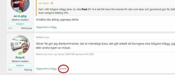

Fast i ditt tidigare inlägg skrev du öka float till 14.4 det blir bara förvirrande för den som läser och garanterat gör fel, bättre att kolla en extra gång innan man postar och även redigera felaktig info.
Skiver fel gör jag återkommande, det är mänskligt bara, det går enkelt att korrigera sina tidigare inlägg, jag gör det mycket ofta då jag upptäcker stavfel eller andra typer av missar.
# Klicka på "ändra" i nederkant av ditt inlägg
# Gör de ändringar/tillägg som du önskade
# Klicka på spara, klart ;)
