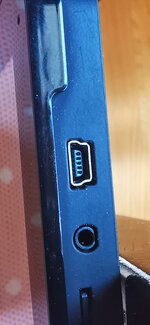

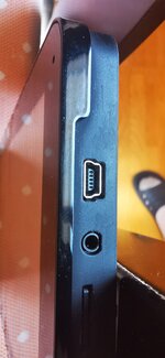

Uppdatering: jag har gjort vad Burstner föreslog i inlägg #5. Jag tror att jag ser att en av "metall pinnar" inuti enhetens USB port (hona USB mini) sitter inte som de 4 andra (se bilder).
Om det är fel, vad tycker Ni att man ska försöka göra? Ska jag försöka lägga in i kanalen liten plast bit som trycker den "avvikande pinne" ner, mot nedre kanten av kanalen (såsom de andra 4 pinnarna ligger)? Eller istället för plast bit använda tunn metall tråd?
    2,4 MB · Visningar: 27
    1,9 MB · Visningar: 27

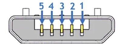

Det ser ut som att stift 1 inte sitter som det ska. Stift 1 är +5 V vilket är matningsspänningen.
Kan du trycka tillbaka den så den sitter likvärdigt med de andra så kan det kanske fungera.
1 är +5V
2 är Data ut
3 är Data in
4 är för OTG produkter och då kopplad till stift 5 med en resistor
5 är Jord (-)
