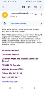

From:
[email protected]
Subject: [External] Maxxfan max DC voltage 12.6V ???
Our current PC board have a 10.3 – 15 VDC voltage operating range and have conformal coating on the PC board.
The only cases we have seen moisture damage to boards is when there is a breach in the fan that rainwater is able to get through, or if the fan is in a high moisture area (near a shower, near a stove where water is boiled frequently, etc.).

Som jag tolkade första svaren jag fick av kundsupporten så är min deluxe modell köpt för 1 år sedan av denna model med "uppdaterat" inspännings område 10.3 - 15VDC, så jag kände mig lugn, men så kom jag på att det vore bra att veta o sprida kunskapen om var "brytpunkten" gick för modell/serienr, så jag skrev o frågade detta sent igårkväll, såfort jag nog får svar idag, så lägger jag upp denna information här.
