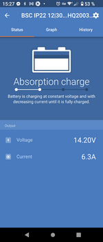

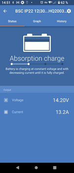

Har precis monterat en Victron IP22 30A under pass.stolen, den matar LFP-bobatteriet direkt, utan att vara inblandad i EBL119.
Mitt "problem" är att den i Litium-läget inte trycker på med 30A utan lägger sig på 13-14A, startar jag om laddaren börjar den ladda ca.20A, för att sen sjunka snabbt till under 15A.
Jag kan inte ens i "expert-mode" ändra laddspänningen som är satt till 14,2V av Victron 🤬
Växlar jag från "litium" till "high 14,7V" så trycker den på med max direkt, alltså 30A, så det är inga begränsningar på vägen till batteriet.

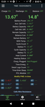

Samt BMS'et bromsar inte.
Någon som har tips på vad jag kan göra för att få upp ladd-ström/spänning?

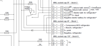

Om kretsschemat i manualen är korrekt och mina glasögon rena förefaller det inte finnas någon säkring i EBL 119 som kan påverka sammankopplingen av start- och bodelsbatterierna när D+ är aktiv.
Blått= D+ väg. Rött= laddningsspänningens (från generatorn) väg. Ursäkta klantig bild, skulle haft en penna.

Jag har ju frågat tidigare om D+ till min Orion Xs att sätta i H ingången. Nu när jag ända skall byta kontakten i block 1 så kan jag väl "knycka" D+ därifrån istället för possiton 3 i block 2 ? Position 2 i block 1 är ju markerat med "D+ point".
Menas position 2 i block 1 att det är andra ingången uppifrån sett eller hur ska ja använda mig av numren på blocken i el skissen?

Ja D+ point är ju som jag förstår det till för att tillhandahålla D+ för andra enheter. Jag tog D+ därifrån på mitt EBL. Kontaktens positioner är numrerade, vill minnas att det var en liten prägling i plasten som inte var jättelätt att se.
