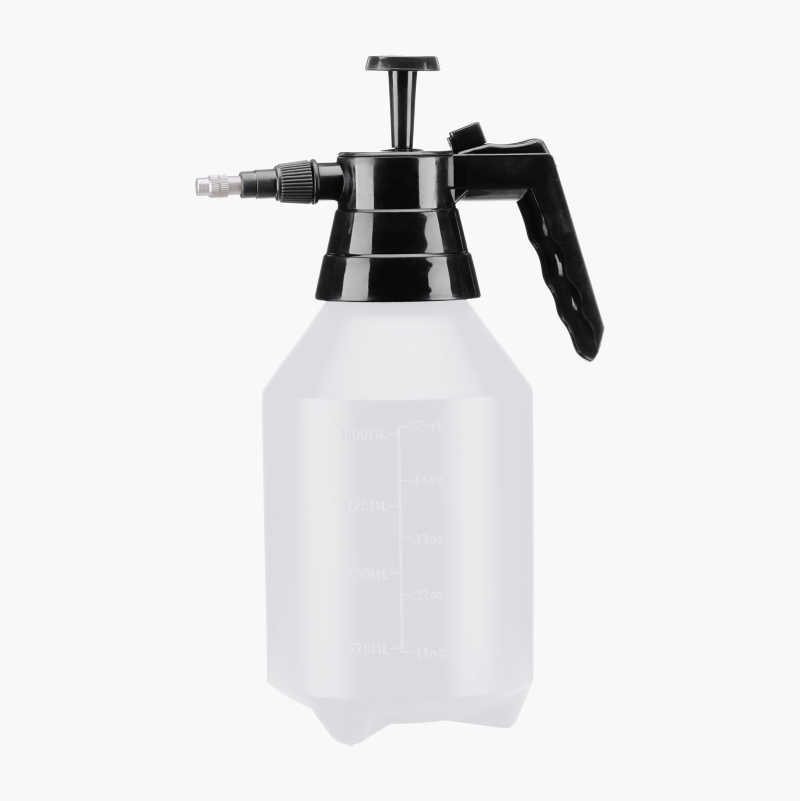

Jag fick lite tidigare tips av @Lasseboy att använda tvål, alt diskmedel för att leta efter vart det kan tränga in vatten.
Du kan själv blanda tvål eller yes vatten och spruta på rikligt i det hörn som ni upptäckte fukten i, sedan spola 5-8 min med vatten slang med lagom tryck. Då brukar man upptäcka läckage.
Jag tror att jag ska blanda till lite av denna lösning och gå lös med en tryckspruta liknande nedan. Det har ännu inte hunnits med. Allt blir lite bökigare när man inte har bilen hemma på tomten...

Har först nu läst hela inlägget och tänkte bara lägga till ett litet tips som jag använder mig av. När jag letar efter vattenläcker använder jag alltid diskmedel och karamellfärg då ser man tydligare hur det rinner om man använder en sprayflaska för att dimma ut det över det misstänkta området.
