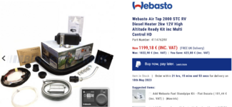

Många timmar (mest på natten) surfning och läsning och inte blir man speciellt klokare för det. Det går inte heller att vela & vänta i all oändlighet så jag (vi båda) har fattat ett slutgiltigt beslut idag och har beställt en diesel driven Webasto på 2 kW. Och varför just en dyr Webasto när det finns billiga Kina värmare. Svar: Webasto är robust, "tyngre" och testad/utprovad Tysk produkt med 24 månaders garanti. Det går ca 7 st. Kina-värmare för priset av en Webasto, men man slipper tankar kring risker, byten, borrandet & demontering/montering vid ev. fel. Det finns inga "garantier" heller för hur länge en nykomling från Kina kommer att fungera och det där med reservdelar dessutom, hmmm...
Då är steg ett avklarat: att ha bestämt sig utifrån alla skriverier och att en beställning ligger på nätet
Steg två: installation och test (juni/juli)
Steg tre: test på Franska alper alt. Sierra Nevada (över 2200 möh)
Återkommer...

Jodå allt är betalt både GB leverantören Butler och Svenska statens 25% moms + tull & Postens admin. avgift som har dubblat sig sen förra året, så samvetet är rent! Webasto beräknas komma imorgon innan 17:00 enl. UPS, men installationen lär dröja då det finns mycket att läsa och förbereda innan dess. Allt ska vara på plats innan borren sätts i arbete... Fick flera bra tips från Burstner efter hans 2 st. installationer. Fortsättning följer.
