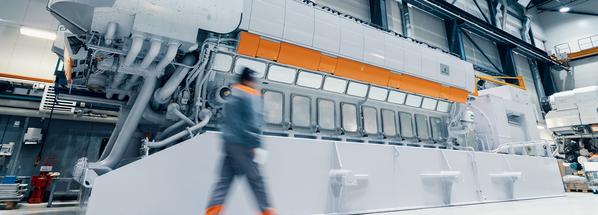

Wärtsilä där den del som tillverkar motorer till fartyg och elkraftsframställning har sedan 10 år tillbaks haft motorer som kan gå på både diesel och naturgas och skifta mellan dessa under drift.
Vid drift på diesel så sker insprutningen av bränslet som vanligt via bränslepump och insprutningsventil
Vid drift på gas släpps gasbränslet in via luftinsuget och antänds genom en mindre mängd diesel från insprutningsventilen
Runt milleniumskiftet började Wärtsilä bygga om äldre dieselmotor till ren gasdrift som man tänkte använda till drivmotor till generatoraggregat som monterades i containerliknade hus som kunde flyttas dit det behövdes. Nederländerna var en marknad där det var förväntat att sälja. Gas fanns överallt men inte el.
Gasmotorerna fick istället för insprutningsventil ett tändstift monterat för att få antändning av bränslet
