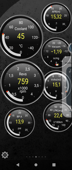

Vore det jag och vill gå till botten med detta skulle jag ansluta obd-läsaren jag har i permanent i husbilen ansluten till min surfplatta, jag kör med Torque pro lägga in de parametrar som är aktuella/intressanta för undersökningen även gps-fart på t.ex mobilen som jämförelse.
Här är värden jag bl.a kikar på, har komponerat flera olika "instrumentbrädor" beroende på vad jag vill veta, menar inte nu att du ska skaffa detta, jag är ju både skadad och nörd 🤪
Ett ex från min vardagsbil
Ex när jag kör i 80-85 med farthållare.
