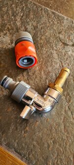

När jag köpte bilen spolade jag ur hela Aldesystemet och fyllde Si-Oat glykol.
Idag var det dags för 5 års bytet.
Slangade ur glykolen i expansionskärlet och tog bort anslutningarna.
Kopplade en övergång från 21 till 13mm på bägge slangarna, in och ut ur expansionskärlet.
Slangen från 21-13 mm övergången som matar expansionskärlet, den i mitten, drog jag ned till en tom 25l dunk.
Slangen som för glykolen in i värmesystemet från expansionstanken kopplade jag till en borrmaskinpump.
Pumpen suger från en 20l dunk med färdigblandad glykol.
(Innan jag började mata in den nya glykolen luftade jag pump och slang, körde pumpen så det var ren vätska i slangen.)
Det som då sker, är att den nya glykolen trycks in i värmesystemet och matar ut den gamla glykolen.
Den gamla glykolen kommer ut genom slangen ned i 25l dunken.

Inget behov av att ligga under bilen och leta avtappningsställen, och "lufta sig fördärvad".
Det kommer in minimalt med luft i systemet med denna metod.
