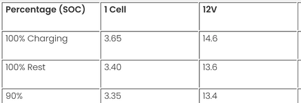

Här kan se laddstatus vid olika spänning, tänk på att det skiljer på laddning/vila/urladdning.
