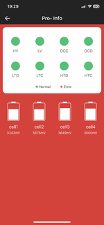

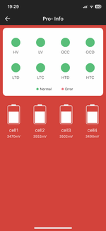

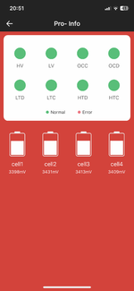

Innan jag startar laddningen från 78% ligger cellerna i båda batterierna på en jämn nivå runt c:a 3276mV med små diff.
Efter jag har laddat båda batterierna fullt och åtskilda från varandra uppvisar cellerna istället betydligt större diff....?
Vad mer kan jag egentligen göra...eller får jag tacksamt ändå vara nöjd..?

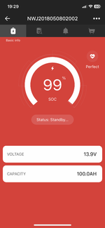

Batt -02

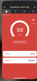

Batt -38
Skillnaden i cellspänning hoppas jag att någon expert kommenterar.

Hej Tordan,
Det är ganska vanligt med (billiga) BMS som balanserar med en väldigt låg ström, typ 0,1-0,3A, och då "bränner" bms'et bort den strömmen från cellen med högsta spänningen. Har man då fått några hundra mV i diff. så kan det vara svårt att få tillbaka balansen, men inte omöjligt.
Orsaken kan dels bero på att cellerna är dåligt matchade, och/eller att man inte laddar upp till 100% då och då.
Jag ser att du under laddning når 3,65V på cell 3, där bryts ofta laddningen på hög cellspänning, gränsen kan skilja mellan olika BMS programeringar, man kan då ibland luras att tro att man nått 100% laddat.
Man kan ibland med ett lab-agg. ladda med hög spänning (14,4-14,6V) samt mycket låg ström (<0,5A) få till det bättre, så länge inte cellerna är dåligt matchade.
Det du kan göra är att fortsätta med en svag (A) laddare,
att ladda ur batteriet emellan hjälper sällan/aldrig.
Ett annat sätt är att öppna batteriet och enskilt ladda de celler som "ligger efter" med en laddspänning på max 3,65V så de "kommer ifatt".
Här är ett exempel på ett lfp i kraftig obalans med ett "dumt bms".
I detta fall när man monterar in en extra balanserare i batteriet så hjälper det att cykla batteriet då balanseraren flyttar med en högre ström desto större obalansen är, max ström brukar uppnås vid en diff. på 1V mellan sämsta och bästa cellen, det tog ändå 10st cykler att få till detta.
Nackdelen med att ha en sådan här balanserare inkopplad permanent är att den även är en förbrukare och kommer över tid att tömma ett batteri som inte får laddning, personligen hade jag satt en extern brytare på den ifall den ska vara permanent ansluten till cellerna.

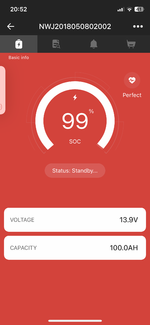

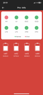

Efter anträtt dagens lilla resa med fullladdade batterier (från start), och med c:a totalt 6 tim körtid,
så visar batterierna följande värden, uppmätta vid hemkomst efter någon halvtimma med avslagen motor.
Lägger märke till att batteri -02 uppvisar "Error" på pos HV....?
annars ungefär likvärdiga förhållanden mellan cellerna jmf med gårdagen, fortfarande stor diff och oförändrad spänning 13,9V
Batteri -38 är ungefär lika jämnt fördelade jmf med igår, men något högre värden, men spänningen har sjunkit till 13,6V
Konstaterar, att det inte hjälpte nämnvärt med en stunds körning, inte ens med DC/DC inkopplad?
Får fortsätta planen att testa med mycket låg laddningseffekt under längre tid och se om det kan bli någon förändring.
Alla kommentarer emotses tacksamt och det är ju möjligt, att jag nån gång kan få kläm på detta...:rolleyes:
Batteri -02 . . . . . . . . . . . . . . .- . . . . . . . . . . . . . Batteri -38
Är inte säker men misstänker att ”HV” står för ”High Voltage”. Då borde du också fått en notis om detta i klartext. Om du trycker på 🛎️ bör du se det. I så fall innebär det att du laddat med för hög spänning. Kan det stämma?
Håller med Kjell, HV=High Voltage och det gäller cell 3.
Problemet är att avvikelsen mellan cell 1+2 mot cell 3 har blivit för stor.
Jag är ganska säker på att bms'et startar balansering när alla 4 cellerna når 3,5V, tyvär hinner 1+2 inte dit innan cell 3 bryter laddningen på HV, och balanseringen hinner inte starta.
Jag år ganska säker på att Skanbat har en kod för att komma åt bms'et, kan du snacka till dej den så går detta problem att lösa enklare. Kanske stället du köpte dem på kan hjälpa dej att få batteriet balanserat.
Jag känner till fler fall med just lite äldre Skanbat och detta problem, det är tråkigt för det är inget egentligt fel på batteriet, men kapaciteten kommer att sjunka ifall man låter obalansen öka.

Ska försöka förklara,
Ett 12V LFP-batteri består av 4st seriekopplade 3,2V batterier, de vi kallar celler.
Seriekopplade innebär att de fyra batterierna (cellerna) är helt fristående och de påverkas inte av varandra utan de lever sitt eget individuella liv i lådan.
(Detta gäller även 12V blybatterier fast de har 6st celler).
Dessa celler/batterier skiljer sig litegrann i egenskaper som kapacitet/kvalitet, där kommer bms'et in och rättar till avvikelser mellan cellerna med en funktion som vi kallar balansering, samtidigt ska bms'et skydda cellerna från skadlig spännings nivå i varje cell, men även mot hög/låg temperatur.
Din cell nr3 som når en spänning på 3,65V brukar kallas för en Runner, när en lfp-cell närmar sig fulladdad så kan man säga att spänningen stiger snabbt, den rusar. Detta är inget fel eller något som är trasigt, detta sker i de flesta 12V LFP.
Enda tillfälle bms'et kan rätta till detta är i absorbtionsfasen i laddningen som brukar inträda när batteriets totala spänning når 14V samt att alla 4 cellerna nått upp till 3,5V. Detta är en inställning som de flesta tillverkare av batterier väljer när de installerar bms'et.

Det här är lärorikt... (y) det förklarar HV på ett bra sätt. Alltså bryts laddningen när en cell i (batt-02) uppnår gränsvärdet (3,60mV... )
och resterande cellerna avslutas på ett lägre värde varav två st på runt 3,35mV och batteriet uppnår därmed inte 100%....?
Men då måste jag väl dränera batteriets A, så att laddningen startar igen, annars är väl laddningen blockerad?
När det gäller (batt -38), så ligger ju cellvärdena betydligt jämnare där ((runt 3,40 mV) och då kanske det räcker med
att låta batteriet ladda längre tid och med lägsta amperestyrka... för att inte någon cell ska skena ifrån de andra...?
