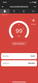

Jo, jag har två drop-in LFP från Scanbatt och de uppför sig inte helt likvärdigt vid laddning resp urladdning.
De är parallellkopplade, men har något olika statusvärden och följer inte riktigt varandra i en likvärdig kurva.

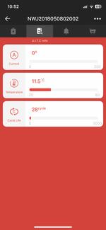

När jag köpte från Scanbatt rekommenderade dom TB Energi som app, därför laddade jag nu ner Scanbatts egen app
och den är precis likadan i utförandet, men i en annan färg...se bif bilder. Har du samma app?
Jag kan inte hitta någon info om status på cellnivå... på någon av apparna. IMG_0324.PNGIMG_0325.PNG

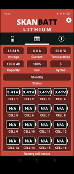

PowerXtream använder jag till Skanbatt, där har man möjlighet att läsa av cellnivån om man har tillgång till koden. Om du inte har koden kan du höra av dig så testar vi om den kod jag använder fungerar på dina batterier. Det kan ju hända att koden ändras över åren....:)
Angående appar så har jag 3st olika appar från Skanbat, nu kan jag inte alla i huvudet då jag inte äger ett Skanbat, men iallafall i version 2 så kan du se cellstatus.

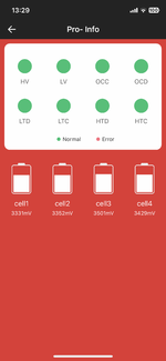

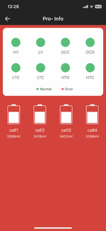

MEN, efter Kjells rekommendation kunde jag utforska appen Scanbatt´s funktioner bättre
och jag säger som Ola Ulsten en gång uttryckte sig om mjölkpriset... det hade jag ingen aning om. ;)
Nu fick jag äntligen upp info på cellnivå om mina batterier och det verkar vara justa värden, iallafall inget alarmerande.
Sen kvarstår dock frågan, om jag aktivt kan påverka balanseringen av cellerna i mina drop-in batterier och i så fall hur?

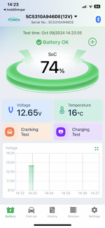

Appen ser exakt likadan ut som till Exides LFP batterier. Jag köpte ett 96A LFP Exide batteri. Beräkningen av SOC stämde ganska dåligt tyckte. Det hände några gånger att värdet gick till 100% från 95% på någon sekund. Dessutom sjönk SOC snabbt utan att batteriet var inkopplat. Cellbalansen var inte heller okej. Dessutom visade appen olika värden för IOS eller Android. Den ena visa standby och den andra urladdning mm.
Jag litade inte på appen eller batteriet.
Jag lämnade tillbaka batteriet till handlaren.
