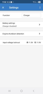

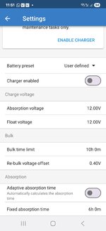

Hej. Fick lukt i bilen och konstaterade att det kom från bodels batteriet. Batteriet var jättevarmt och det sipprade ut gas från 3st celler... har kopplat ur det nu men var för 1 vecka sedan på en vst som gjorde ändringar i mitt victron system. Är det någon som är bra på detta?
Tack.

Bly syre batteri? Verdiene i bildene tyder på dette. Men celler som gasser tyder på for høy ladespenning for disse celler, noe som skjer om en eller flere celler er kortsluttet. Nå er det veldig lenge siden jeg hadde et slik tilfelle selv (over 20 år), kontroller spenningen du har fra batteriet - skulle tro at du har omlag 10 volt eller under 12volt. 5 fullladete celler og en kortsluttet kan ha en hvilespenning mellom 11 og 12 volt. Er dette tilfelle så er det tid for et nytt batteri, og da ville jeg velge et LFP (LiFePO4) drop in batteri. Disse kan benyttes direkte uten endringer selv om du kan få litt ekstra ved å stille inn ladeparameterene litt mer optimale. På samme plass får du minst dobbelt så my brukbar effekt og noe lavere vekt.
