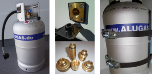

Ser at Wynen ikke har tankflasker tilgjengelig før medio april og Karin har billigere stålflasker plus Alugas sine flasker.
En god løsning er en tankflaske og en vanlig flaske - en kan tanke LPG på tankflasken og ha en svensk eller spansk vanlig.

Tack Knut, tror din rekommendation är den bästa lösningen för oss och våra behov.
Vi styr mot Die Gasfachfrau
Rosengartenstraße 9
55569 Monzinen
och låter henne installera en ALUgasflaska.

Psst! Om du ändå åker till Die Gasfachfrau:
Så be dem sätta in en LPG flaska (du har ju troligen två i bilen) och behåll en av P11:eek:rna. Då har du ALDRIG samma bekymmer igen.
Då kan du tanka på 45,983 LPG Stations https://www.mylpg.eu/
Visa bilaga 4791
Yes, det var precis det som också Knut föreslog och som vi kommer att göra nu. Det är absolut den bästa lösningen för oss och som vi också haft tidigare.
Köper hela paketet som du visar och föreslår.
