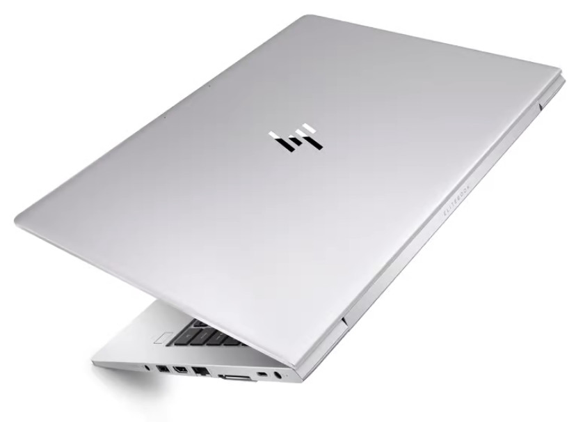

kanske dags att köpa något nytt /bättre begagnat.
Jag har handlat en del här. Genomgångna företagsdatorer.
Bra pris. Men jag tänkte bara få igång min gamla PC för att uppdatera programvara och kartor till min Zenec i husbilen. Använder den inte annars. Men får jag inte igång den får jag nog titta på ett annat alternativ.
