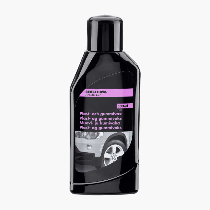

Köpte Biltemas plats polish som är svart, som man ska lägga på och efter några minuter ska man polera bort den.
resultatet blev flammigt inte alls så bra som tex bilfirmorna har i alla visninghallar!
Et skummelt stoff som enkelte benytter er silikonolje, fungerer brukbart om flaten er ren. Men den gjør videre behandling nesten umulig. Andre oljer fungerer og for kortere tid. Problemet er ofte å få smuss ut av de små porene som finnes i plasten, spesielt om det er mattsvart.
Ser at biltema sin plast voks er silikon voks, fungerer sikkert bra om flatene er helt rene. Men med rengjøring så trenger en å jobbe overflaten en god tid for å få all smuss ut uten å legge den igjen i kanten på jobbeflatene, men med mange omganger kan en få vekk flammingen.
