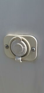

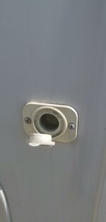

Jag har gjort såhär
Monterat en cigg-uttag (för marint bruk) på varje sida av hb. Sen dragit kablar till regulatorn och kopplat på samma ingång som övriga paneler på regulatorn...
Detta fungerar så länge dina andra paneler (om du har) är parallellt kopplad
