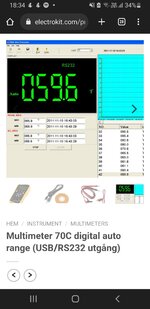

Hittade denna multimeter på electrokit.com med datalogger funktion via usb, om du integrerar/summerar tex med sampel tagna varje sekund och tar summan av 3600 st delat med 3600 så får du Wh.
Om du tex har har fix last, säg 1.6ohm och loggar spänning U över resistansen så får summera/integrera
P [W] = U×U / 1.6
sumera 3600st sådana uträknade Effekt värden och dela det med 3600, så blir det Wh!
