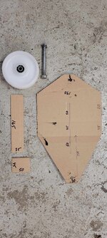

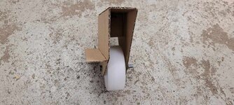

Jag hade lite problem i somras när jag skulle köra av båtrampen i Palermo. Rumpen fastnade i rampen trots att jag höjde fjädringen till max innan jag körde av.
Det var ju bara att gasa för att komma loss med följden att tvärgående plåt precis bakom dragkroken blev lite tillknycklad.
Inte hela världen och lätt fixat men tänker mig fixa någon form av glidskenor eller hjul som löser detta i fortsättningen.
Är det möjligen någon som sett något smart färdigt kit någonstans eller är det bara att ta på sig hjärnan och sätta dit några egna hjul eller stålprofiler att glida på?
