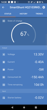

Jag var till mitt garage igår och skiftade till vinterhjul på min Vito, passade då på att "läsa av" bobatteriet i Doris.
Husbilen står med småförbrukare på, typ frostvakt m.m. ingen laddning ansluten.
BMS123 shunt visar 100% , cellspänningar 3,29-3,31V
Victron smartshunt visar 62%
Vilken tror ni visar rätt?
Jag kollade min Victronshunt mot en riktig ampermeter, den har en felvisning på ca 30% för mycket förbrukning när den visar -0.12A. Fluken som jag har som ref visade då -0,091A. Vid -1A strömuttag är felvisningen i princip borta. Har inte hunnit kolla upp om det går att kalibrera den, det finns ju en inställning/ parameter som skall kunna sätta nollan i alla fall.
Mitt 150A lithium från SBL har ett tröskelvärde på +-1.5A innan BMS registrerat något alls i appen så den är opålitlig för små uttag.

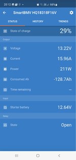

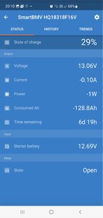

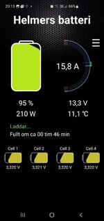

För att undvika missförstånd så var mitt inlägg inte menat som kritik mot vare sig Victron eller SBL utan jag ville belysa att de små strömmar som belastar batteriet vid ex. Vinteruppehåll är svåra att mäta men de kommer sakta men säkert att ladda ur batterierna.
Victron skriver om detta i sin manual och som standard är ett tröskelvärde inställt för att filtrera bort fel vid små strömmar.
Men mätfelet ligger ju åt "rätt" håll så om jag håller koll på victron så tömms i alla fall inte batteriet. När jag laddade sist så visade Victron SOC 29% och SBL appen 95% och det tycker jag är tänkvärt.
Jag använde flukens 6A läge med 0.001A upplösning, noggranheten?
Hälsningar
Peter
Screenshot_20221026-201020.jpgScreenshot_20221026-201232.jpgScreenshot_20221026-201305_SBL.jpg
