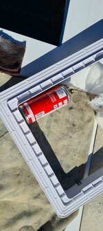

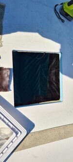

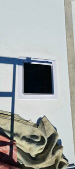

Har börjat montera min Maxxfan. Gick ganska lätt att få bort den gamla luckan värst var nog att få bort kladdet och få rent, så var det äntligen rent sen så slipar jag av både taket och luckramen med slipduk tvättar sen med silicontvätt innan jag limmar, nu ska det torka några timmar innan fläkten ska på.
Har tur med vädret har ca 28 gr så då torkar det fort 🙂
Ramen var inte förborrad, perfekt nu när jag ska limma.

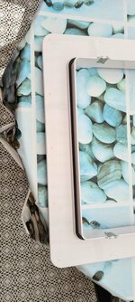

Visa bilaga 13932Visa bilaga 13933Visa bilaga 13934
Bra info! Det är inte borrat! Är alltså tänkt att det är ett alternativ om det inte går att Limma av någon anledning!
Har det varit meningen att den ska skruvas hade nog hålen varit förborrade,
