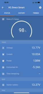

Jag kollar laddningen då och då och en normal solig dag får vi 10A rätt in genom regulatorn. Fullt OK! Tänk bara på att solceller kan bli ganska smutsiga av fågelskit, löv, regn och inte minst ”calima” söderut (sahara sand) så det gäller att ”gå upp” på taket och tvätta av solcellspaneler…
