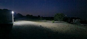

Den gamla med en 21w glödlampa lyste inget vidare så inkråmet i lamphuset frästes ur och en liten LED-strålkastare monterades in.
Ett test nu, när det är ljust ute, gav ett bländande resultat.....
Och nu ett kvällstest. Vilket ljus det blev....
Trots lampans placering på främre delen från mitten så lyser det upp flera meter framför och bakom bilen.
Det blir perfekt när man ska sitta ute på den mörka fricampen och grilla....

Ikväll har nya ytterbelysningen fått bekänna färg.
Kolsvart runt hb blev till nära dagsljus utanför dörren och ledljus upp 70-80 meter bort.
    1,4 MB · Visningar: 20
