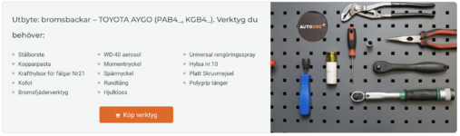

Jag har köpt nya bromsklossar till framhjulen & bromsbackar till bakre hjulen på lillbilen (AYGO 2016) och min fråga är: klarar jag av att byta bromsbackar själv och vad bör jag tänka på? Jag tror att jag har verktyg som behövs, annars köper jag det som fattas i Spanien. Ska byta olja + oljefilter samt "lufta" bromsar (DOT4) 1:a gången på den bilen... Luftfilter och kupéfilter bytte jag förra vintern.
Det fixar du lätt Ranko :)
Du vet var realtids-supporten sitter, haha!

Börja med att kolla på Tuben, finns massor av hjälp där.
Förresten, tror att det finns något verktyg som heter:
Bromsfjäder-tång, om jag minns rätt...
Vet inte om en sådan behövs i ditt fall?
Genom åren har jag klarat mig med Polygrip eller Svetstång,
handskar och ett jä... pannben!

Jag har bromstrummor bak och bromsskivor fram så detta blir intressant. Om jag fastnar någonstans då kan vi alltid ta husbilen och leta efter det som saknas.
Saknar bara "bromsfjäderverktyg" som kanske kan tillverkas av passande rörstump med dimension ø (?) Jag har även en liten polygriptång som kan vara ett alternativ...

Det enda som brukar vara problem är fjädrarna till backarna de kan vara jobbiga att ta bort men värre att få på. Man får använda polygripen men bättre vore om man hade ett verktyg med en krok att dra isär fjädrarna.
