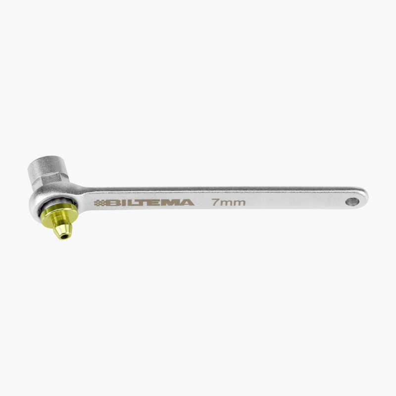

Vid husbilens senaste bromsvätskebyte testade jag detta verktyg för luftningsnipplarma. Det var ganska behändigt och underlättade jobbet en del. Det funkade OK med hjulen kvar på plats och utan att hissa upp bilen (förutsatt att jag själv låg ner)
