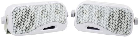

Pyle högtalare 3,5 tum 3-vägs och HiFi Blutetoth 5.0 ljudförstärkare

Köpte för några år sedan de här hos BRL, och monterade under taksängen i sidohyllorna. Nu till bra pris, 50% Kabeldragningen var inte kul i taksängens mekanik, men ljudet blev bra till slut.
